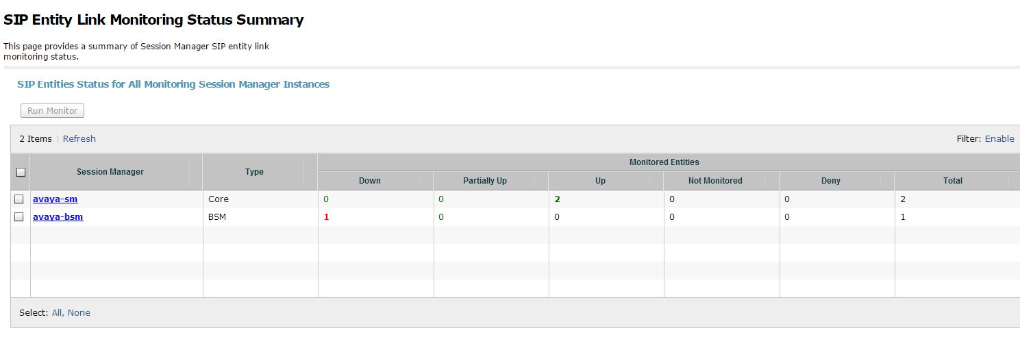

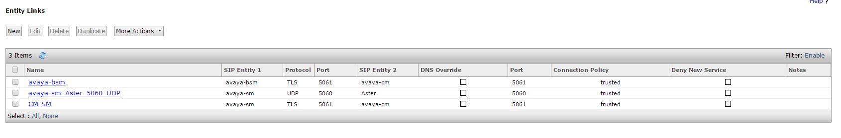

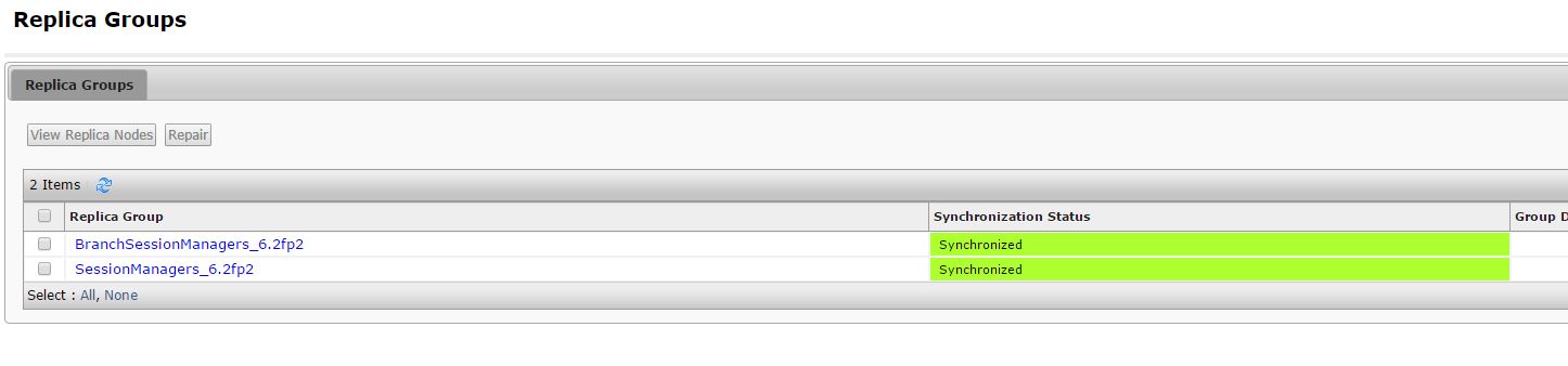

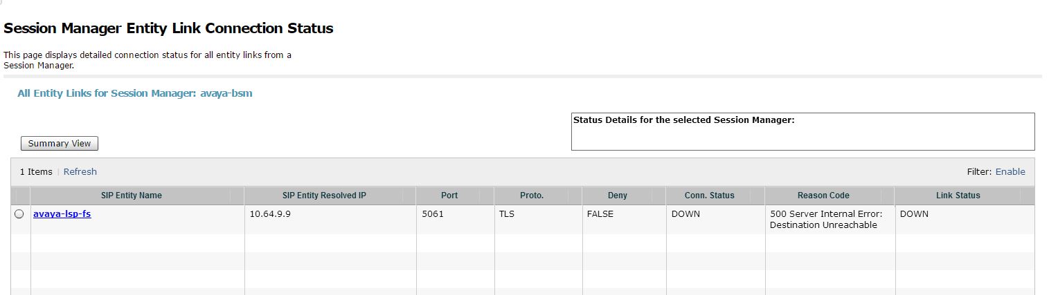

Настраиваю связку:
На ESXi main CM, SM, Utility server
На S8300 LSP CM, BSM, Utility server.
С H.323 все работает, и шлюз G430 перерегистрируется на LSP и телефоны.
C SIP история такая.
Телефоны регистрируются и на SM и на BSM но при падении линка до ESXi звонки с SIP не ходят.
Так как линк от BSM к LSP не поднимается.
И в доке написано что при живом CM Main он должен вроде быть Deny а у меня нет.
Подскажите что делаю не так.
Для понимания прикладываю скриншоты.
Спасибо!!!

- 3.JPG (77.23 КБ) 7263 просмотра
- 2.JPG (105.09 КБ) 7263 просмотра
- 1.JPG (27.36 КБ) 7263 просмотра

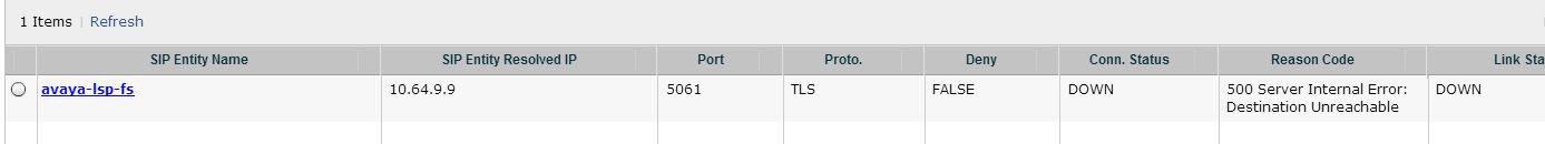

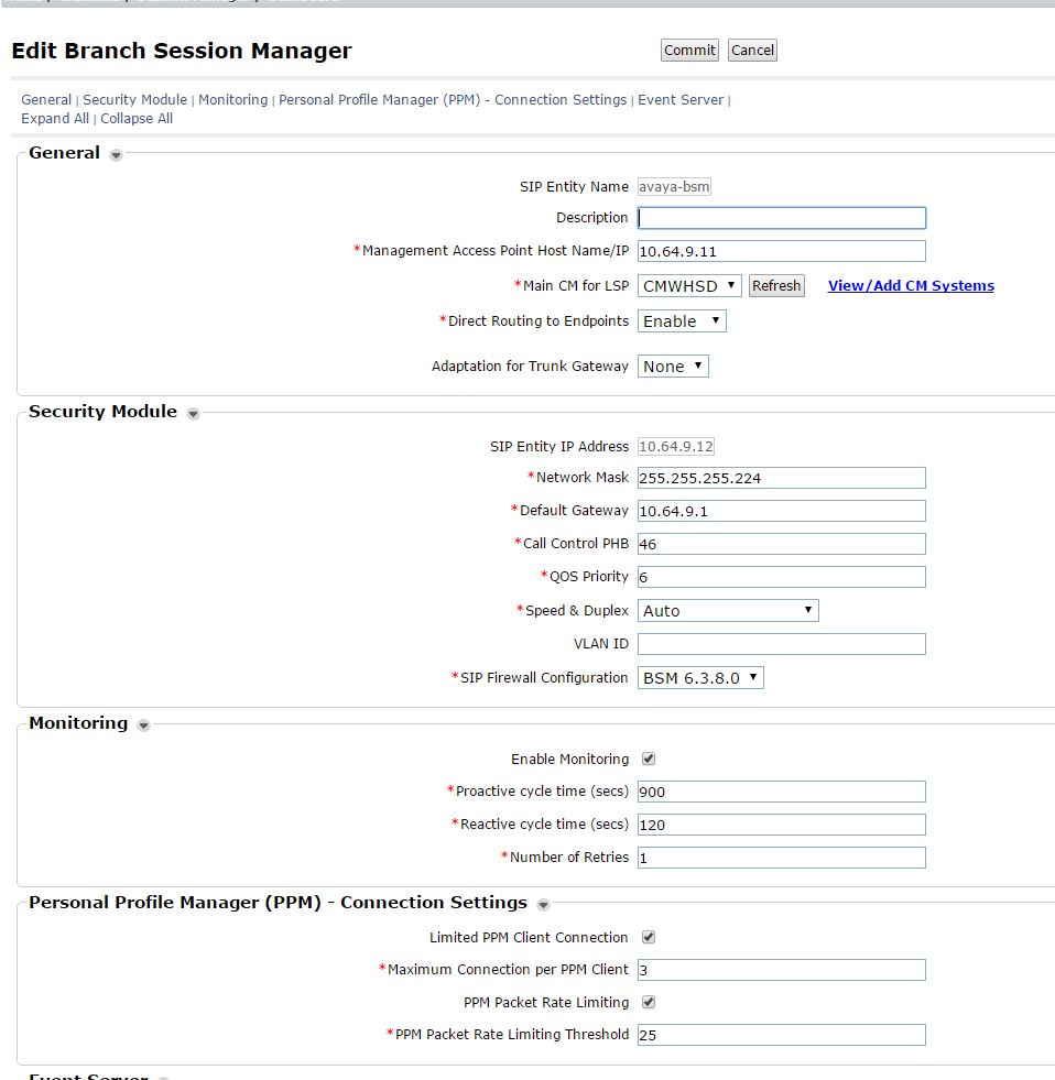

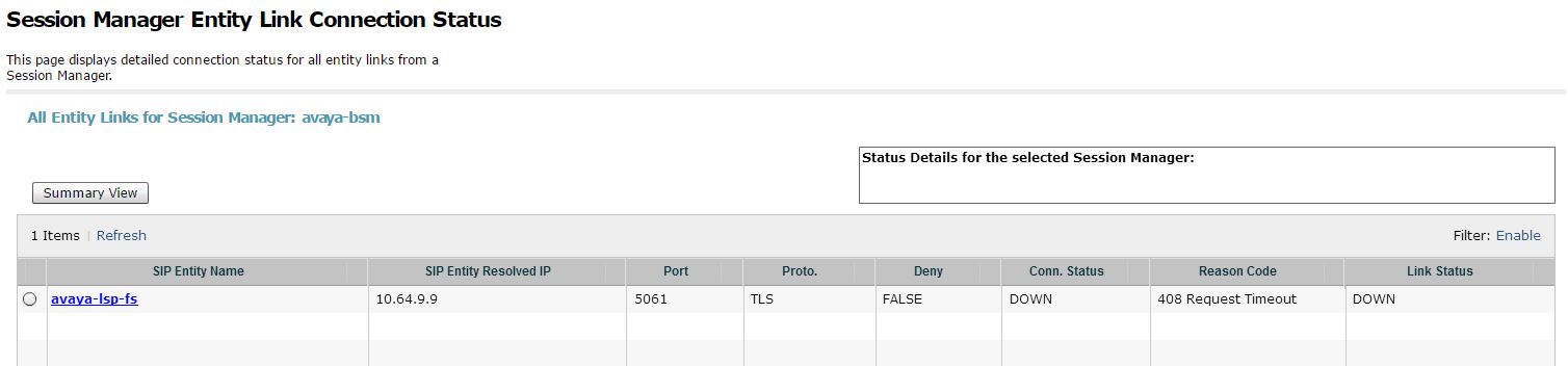

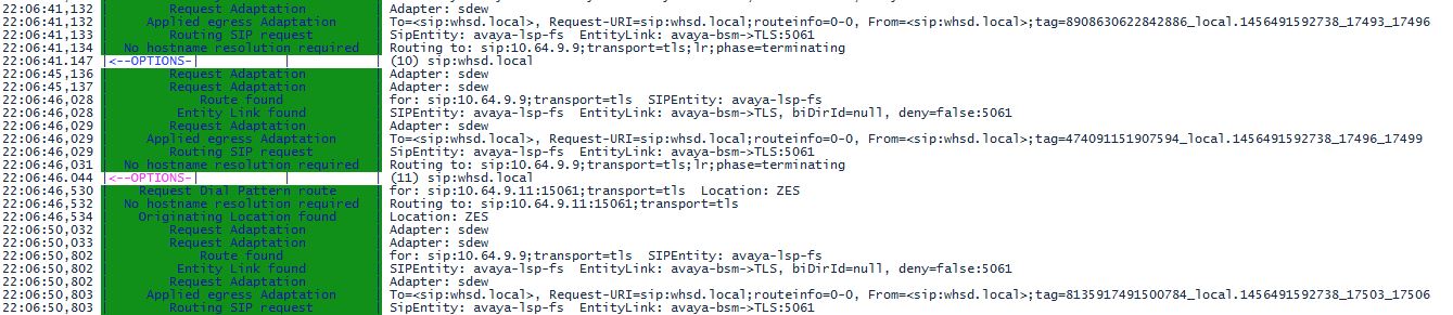

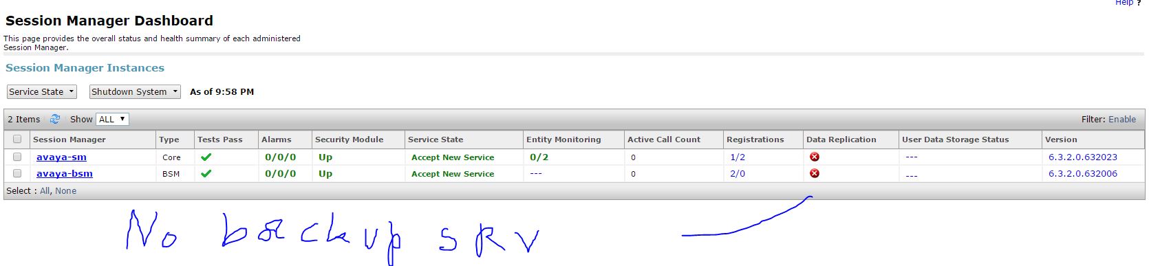

Продолжим
- 6.JPG (54.65 КБ) 7261 просмотр
- 5.JPG (59.65 КБ) 7261 просмотр
- 4.JPG (53.25 КБ) 7261 просмотр

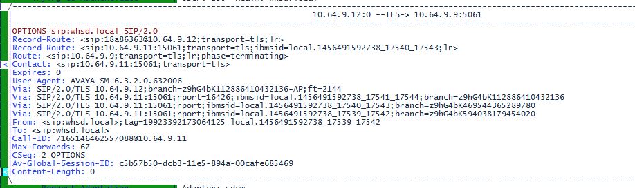

OPTION в сторону LSP CM
