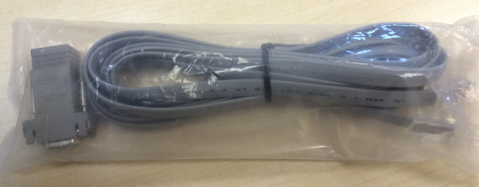

sliber
Сообщения: 176
Re: Вопрос по Avaya 4524GT-PWR
Сообщение sliber »
может такой надо
kudrik_tt
Сообщения: 7
Зарегистрирован: Ср 18 фев 2015, 08:51
Сообщение kudrik_tt »
Вот я и не знаю, какой нужен, может старый (обычный) надо перепаять, чтобы он работал, а этот что на картинке - где ж такой достать?
