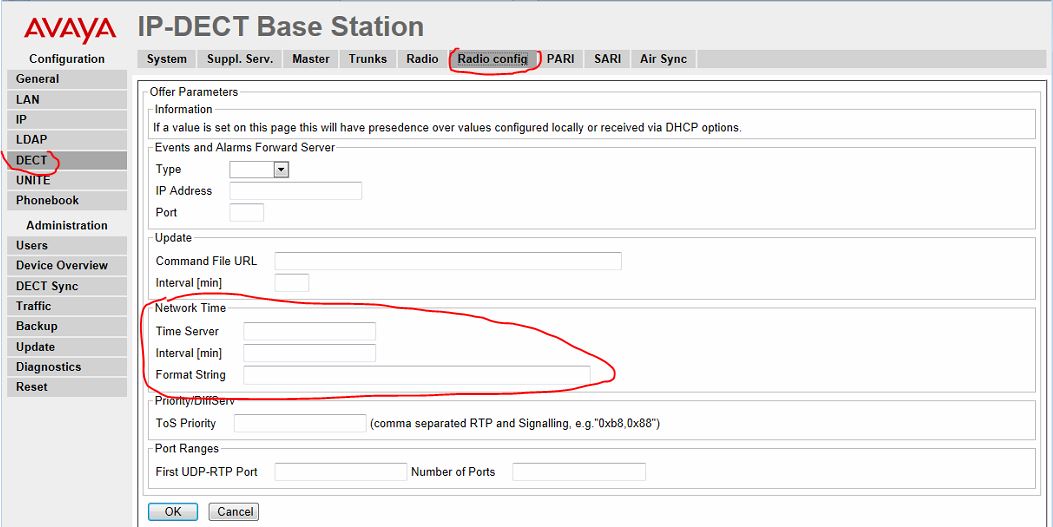

Всем дня доброго. Тоже волнует вопрос о переводе времени. На avaya CM зашел в администрирование date/time и вручную изменил время.
А как быть с Base Station? имеется:
Version IPBS[5.0.11]
В General > NTP указан time server и other String CET-4CEST-4,M3.5.0/2,M10.5.0/3 (В выпадающем списке gmt +3 естественно нет)
если я в этом стринге меняю цифру с 4 на 3 и нажимаю ок, то в поле она меняется а справа остается 4, и время не меняется...
Подскажите как быть....

Сообщения: 351
Re: странности настройки времени?
Сообщение WhiteGray-Black »
возможно что-то пописано в DECT -> Radio config -> Network Time
Просто удалить.
ridetosky
Сообщения: 11
Зарегистрирован: Ср 29 окт 2014, 08:45
Сообщение ridetosky »
о! Моё благодарство не знает границ!!! Спасибо! :oops:
