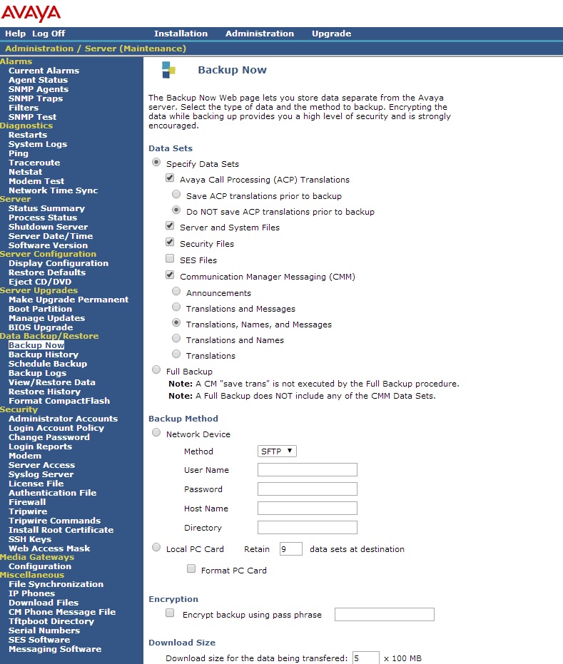

А подскажите тогда, что в моём текущем состоянии, вернее у Avaya мне надо сохранять\бекапить на случай сбоев?
Для холодного резерва, какие данные надо сохранять? Пока что я через вебморду выгружаю :
1. audix-tr-name-msg_S8300D_***.tar.gz
2. xln_S8300D_***.tar.gz
Или в случае выхода из строя оборудования меня это не спасёт?
Re: Подскажите про сервр выживаемости или резервную избыточн
Спасет. Но я бы добавил еще OS и security sets
Я правильно понял что надо такие настройки выставлять?
в результате 4 файла где то на 8,2мб или 8856кб
- avaya cm bckp.jpg (208.03 КБ) 8665 просмотров
Именно так. Сделайте это в Schedule Backup - и оно само будет сохраняться регулярно.
