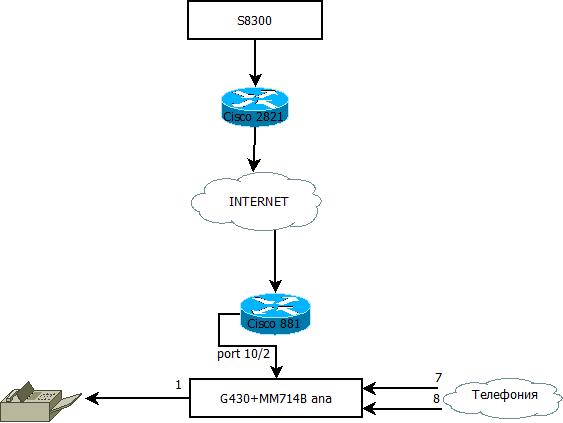

Помогите пожалуйста разобраться с телефонией Avaya сам мало, что там понимаю :). Опишу ситуацию есть сервер 8300 в ЦО и мы в регионы отправляем шлюз g430 с платой mm714 ana. Схему я приложил. Задача простая, но я не могу ее решить вот прошу вашего совета.
Дано:
1.2 телефонных номера от провайдера подключил в 7 и 8 порт G430
2. Схема
Задача такая:
1. Привязать городской номер на внутренний номер
2. Привязать городской номер на факс
Что я сделал:
1. Добавил эту станцию в список шлюзов, где указал netwirk region И locations
2. Добавил транк
Вот, что дальше делать ума не приложу. Помогите пожалуйста.

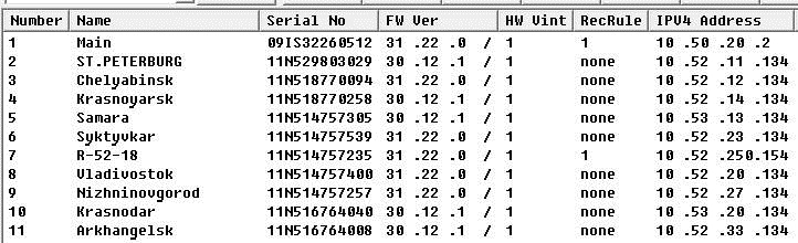

Re: Помогите подключить аналоговые линии
Ну и каша. А в терминал эмуляторе никак?
У вас вообще CM5 или CM6?

gosha писал(а):Ну и каша. А в терминал эмуляторе никак?
Voice System name: avaya - MEDIA-GATEWAY REPORT
Num Name Serial No/ IP Address/ Type NetRgn Reg?
FW Ver/HW Vint Cntrl IP Addr RecRule
1 Main 09IS32260512 10 .50 .20 .2 g430 1 y
31 .22 .0 /1 10 .50 .20 .1 1
2 ST.PETERBURG 11N529803029 10 .52 .11 .134 g430 11 n
30 .12 .1 /1 none
3 Chelyabinsk 11N518770094 10 .52 .12 .134 g430 12 y
31 .22 .0 /1 10 .50 .20 .1 none
4 Krasnoyarsk 11N518770258 10 .52 .14 .134 g430 14 y
30 .12 .1 /1 10 .50 .20 .1 none
5 Samara 11N514757305 10 .53 .13 .134 g430 13 y
А два гейта в отвале - это нормально?
Версия SA меня не интересует, меня интересует команда list conf soft.
1. Я бы выровнял все-таки все прошивки до 30.26.0
2. А R-52-18 почему в отвале?
3. На каком гейте подключать линии собираетесь?

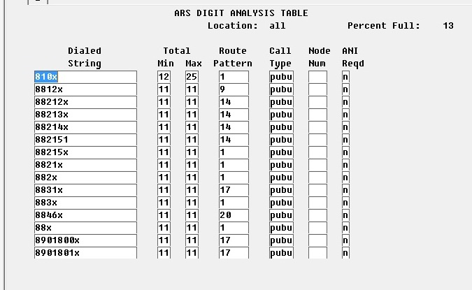

gosha писал(а):Хорошо инсталлеры курнули - смысл вынесения CC и WFO в отдельный Location мне не очень понятен.
По теме:
1. Проверьте, что у вас 11 шлюз находится в 21 локации.
2. Покажите list ars a lo 21
11 шлюз в 21 локации
вторая команда не понятна?
А для 21 локации своего ARS нет что-ли?
sliber
Сообщения: 176
Сообщение sliber »
gosha писал(а):А для 21 локации своего ARS нет что-ли?
да нету. надо сделать.

сh - изменить
disp - посмотреть
add - добавить.
Надо добавить ch ars ana 21.
вот что выдает данная команда
sliber
Сообщения: 176
Сообщение sliber »
у меня маршрут создан и паттерн тоже есть. Как вносить изменения в ars почему у меня показывается уже заполненная таблица я это не понимаю.
sliber писал(а):у меня маршрут создан и паттерн тоже есть. Как вносить изменения в ars почему у меня показывается уже заполненная таблица я это не понимаю.
ch ars a 8765 - покажет таблицу начиная с номера 8765 и выше. Если номеров много, то первый экран будет весь занят. Перелистайте на второй экран (F7) и там будет пусто. Добавляйте свою запись.
sliber
Сообщения: 176
Сообщение sliber »
А можно пример заполнения. И как потом проверить чтобы понять, что работает?
Вы усиленно пытаетесь править общий ARS. А надо ARS для 21 локации
ch ars ana lo 21 0.
