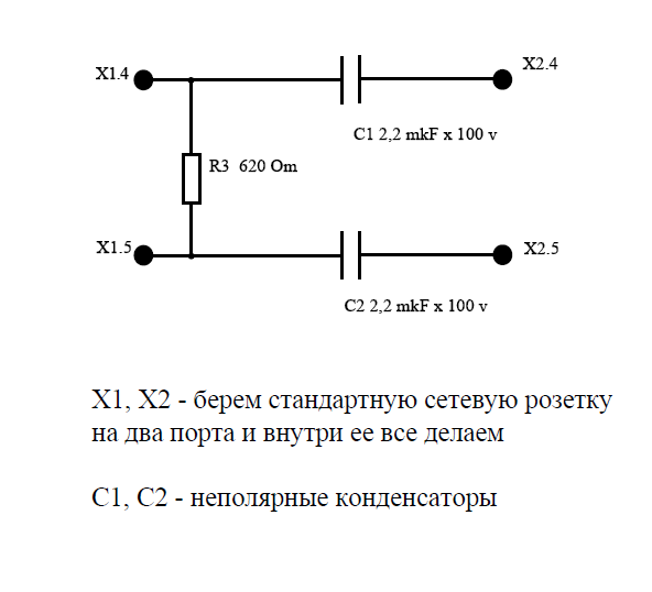

Кто-нибудь подскажет схему распайки выхода аудио сигнала на RJ-45 "коробочки Music-on-Hold"?

Snark писал(а):Кто-нибудь подскажет схему распайки выхода аудио сигнала на RJ-45 "коробочки Music-on-Hold"?
Уже дня три ищу, не находится.
спасибо vsorokin`у

Эту схему лично еще год назад рисовал и выкладывал в середине июля 2010 года
evdol
Сообщения: 52
Зарегистрирован: Чт 27 май 2010, 14:55
Re: Железо + музыка
Сообщение evdol »
только тогда она была в ПДФ

evdol писал(а):Эту схему лично еще год назад рисовал и выкладывал в середине июля 2010 года
то есть автор вы? тогда большое ВАМ спасибо! а vsorokin`у что схема не пропала =)

господа по поводу нумерации разьемов и контактов в них
один разьем называется Х1
второй разьем называется Х2
соответственно контакты задействованные на разьемах 4 и 5 на одном и на втором
просто так учили называть многопиновые разьемы
С уважением Евгений

данная распайка чисто условна
берем любую розетку двойную телефонную или сетевую
монтируем туда данную схему
вход и выход схемы коммутируем на центральные контакты разьемов
данное решение мотивируется дальнейшим использованием стандартных телефонных кабелей коих в хозяйстве достаточно
evdol
Сообщения: 52
Re: Железо + музыка
Сообщение evdol »
и еще замечание разъем X1 подключается к аналоговому порту на АТС
а разъем X2 на устройство звукового сигнала
по работе конденсаторы пропускают только переменную составляющую и отсекают постоянную
у самого пока не перешли на S8730 крутился холд на MP3 плейере за десять копеек и внешней картой МС на 16 мегов
