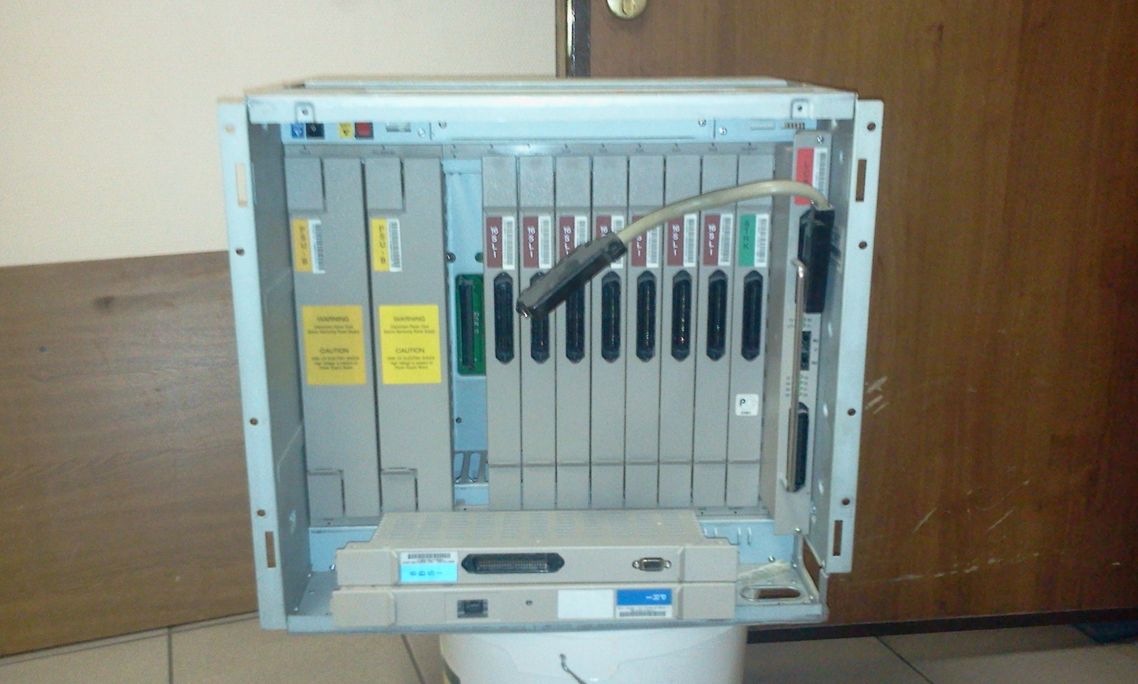

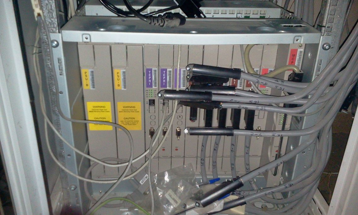

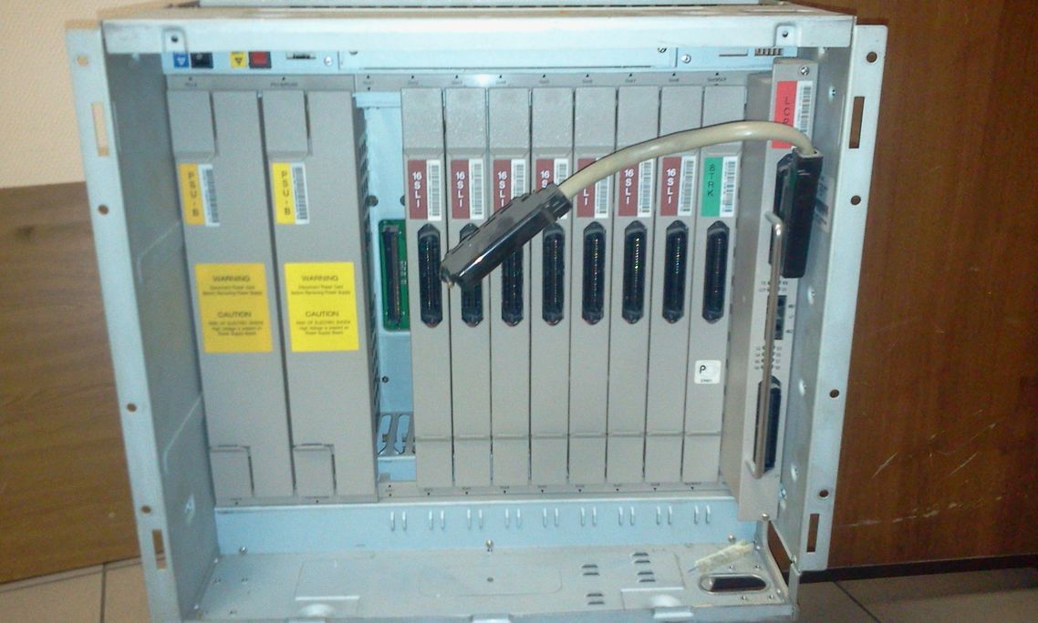

Подскажите, что это? Что за комплектация? Сколько примерно это может стоить?

Видимо Samsung iDCS500...saint looser писал(а):Подскажите, что это? Что за комплектация? Сколько примерно это может стоить?

а подробнее возможно?

Амфенолы, плинты, две шариковых ручки.
Старая Samsung iDCS500.
Емкость до 360 внутренних портов.
Коричневые платы - внутренние, зеленые - внешние, синие - цифровые внутренние.
PRI и TEPRI - платы канала Е1.
Боком лежит BSI - плата станционного DECT. К ней еще базы DECT полагаются.
Снята с производства. Ценников не знаю.
Там не видно, МСР или МСР2. Если 2, то это уже Samsung OfficeServ500, более старшая модель.
Умеет чуть больше.
Нет, точно iDCS. LAN у нее вверху, а не в процессоре.

Спасибо большое!!!
